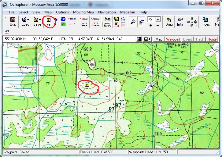

Рассмотрим более подробней разбор данного примера с помощью Ozi Explorer:
Возьмем первую точку:
  N55,521798°    E38,953990°
Для определения того - в каком формате она представлена достаточно посмотреть на ее вид, и в качестве дополнительной подсказки - на то, каким знаком оканчивается обозначение данной координаты. В данном случае и широта и долгота представлена у нас в градусах (°).

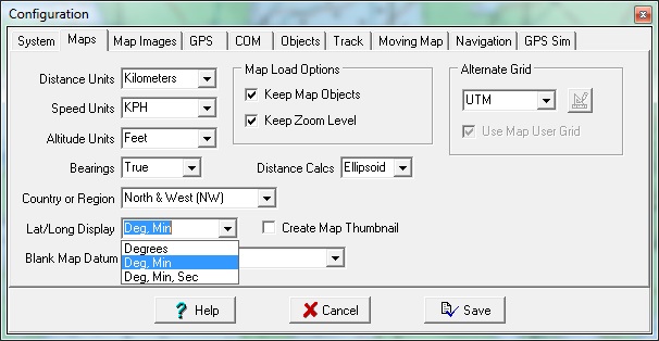

Для нахождения данной точки необходимо в Ozi Explorer зайти в меню File->Configuration->Maps
И в выпадающем списке "Lat/Long Display" выбрать "Degrees" (градусы) и нажать кнопку "Save". Все, теперь все координаты у вас будут представлены в градусах.

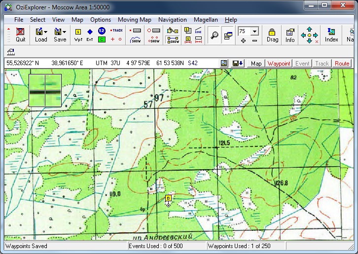

Для установки точки на карте нажмите кнопку "Wpt" на главном экране и ткните на любой свободный участок карты - у вас появится точка "1a".

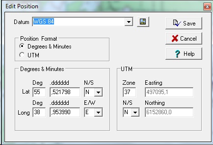

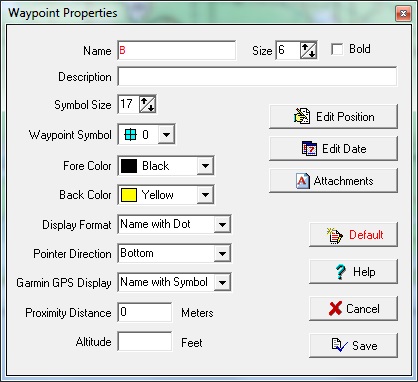

Теперь нам необходимо ее отредактировать - нажимаем на ней правой кнопкой и выбираем пункт "Properties". В открывшемся окне меняем имя на Б (для удобства пользования) - обращаем внимание что в Ozi можно вбивать в название только латинские буквы, поэтому пользуемся транскрипцией либо удобным вам обозначением - и переходим на вкладку "Edit Position".
В поле "Lat" вбиваем широту (в нашем случае это 55,521798), в поле "Long" - долготу (в нашем случае это 38,953990).
И вуаля, получаем необходимую точку на карте
Таким же образом меняя в File->Configuration->Maps формат координат на необходимый забиваем точки:

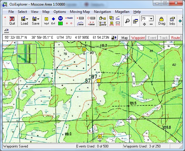

Д N55°32` 35,5686``   E38°56` 52,5690`` (представлены как gg°mm‘ss,sss`` в конце `` - значит эти координаты в секундах)
И N55°32,1293`   E38°57,2355` (представлены как gg°mm,mmm` в конце ` - значит эти координаты в минутах)
После того как посетив данные точки узнаем их номера (Б это 4,  Д это 10  и И это 5) - также можем забить точки:

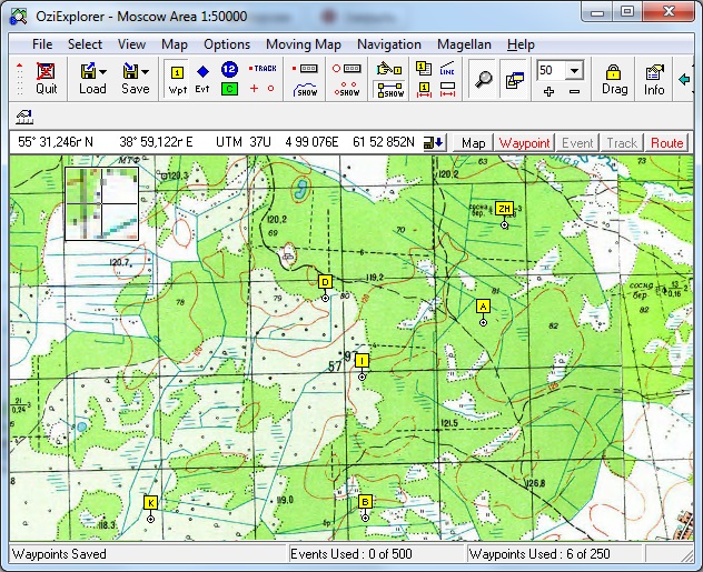

При этом обращаем внимание что в данном случае долгота и широта на своих местах, но они в разных форматах о чем говорит их вид и обозначение в конце - широта N55°31,3272` в минутах, а долгота E38,917329° в градусах. Для вбивания данной точки необходимо поставить произвольную точку как и в первом примере. Затем в File->Configuration->Maps задать формат координат "минуты" и в редактировании данной точки забить широту в указанном формате, а затем в File->Configuration->Maps задать формат координат "градусы" и в редактировании данной точки забить долготу в указанном формате.
В итоге у вас должна получится вот такая картина с точками:
